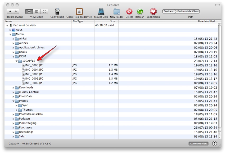

J'ai testé sur un iPAD mini
Avec iExplorer j'ai pu ajouter sans souci une image de plus dans le dossier correspondant à la pellicule
Mais... l'iPAD ne s'en aperçoit pas et en consultant le contenu de la Pellicule sur l'iPAD la photo ajoutée n'apparait pas.
Oui, désolé, c'est ce que j'ai fait et obtenu !
Le problème est que les photos/vidéos ajoutées n'apparaissent pas.
J'imagine qu'il y a quelque part un fichier qui garde la liste des photos de la Pellicule, fichier PhotoManagerPro doit savoir actualiser
