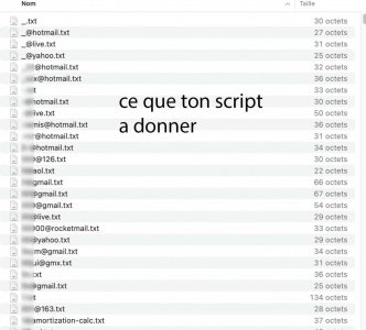

MAJ :
Je viens de tester.
Ton script créé un fichier avec le nom de domaine (hotmail, gmail, yahoo, etc...) puis insere les mails gmail dans le fichier gmail.txt, yahoo dans yahoo.txt , etc...

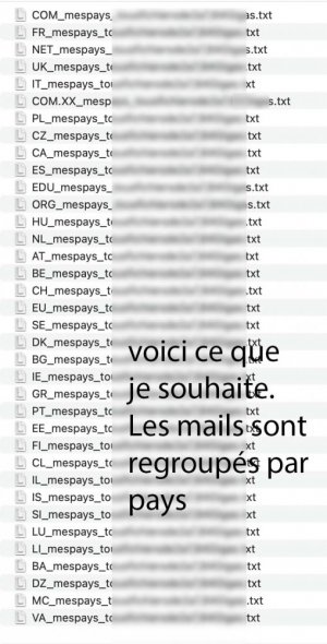

Je souhaite plus simple que ca, que les mails avec extension @tartanpion.fr (gmail.fr, yahoo.fr, XXXX.fr, etc... soient regroupé dans un fichier texte .FR
Je met 2 photos ecrans pour bien expliquer mon propos.
merci

Apparemment, il y a une incompréhension, soit dans la description des données en entrée, soit dans le résultat voulu en sortiece que semble indiquer ta deuxième image puisque le nom des fichiers semble contenir plus de caractères que le simple nom de la localisation, ou sans doute les 2.
cette même 2ème image est contraire à ce que tu demandes dans ton premier message :
Comment faire pour extraire les emails, mais sauvegarder les .be dans un fichier BE.TXT, les .fr dans un fichier FR.txt, les .it dans IT.TXT, etc...., en 1 seul passe ?
Il faudrait donc que tu réfléchisses :
1) à bien décrire tes entrées (qui semblent donc différentes de l'exemple donné puisque produisant une sortie différente de celle que j'observe)
2) à bien décrire ce que tu veux en sortie

set separ to {":", ";", ",", " ", "    "}
set nbligne to count of paragraph of vartoto
repeat with j from 1 to nbligne
    set laligne to paragraph j of vartoto as string
    set AppleScript's text item delimiters to "@"
    set suite to text item 2 of laligne as string -- récupère la ligne 1
    set AppleScript's text item delimiters to ""
    set suiteadresse to ""
    set lecar to 1
    repeat
        if item lecar of suite is in separ then
            set suiteadresse to suiteadresse as string
            set lepays to text items (lepoint + 1) thru (lecar - 1) of suiteadresse
            set lepays to lepays as string
            my ecritligne()
            exit repeat
        else
            set suiteadresse to suiteadresse & item lecar of suite
            if item lecar of suite is "." then set lepoint to lecar
            set lecar to lecar + 1
        end if
    end repeat
end repeat
tell application "Finder"
    activate
    (display dialog ("waouou ... Ca y est c'est fait !") buttons {"Salut !"})
end tell
on ecritligne()
    set ecritdans to lechemin as text
    set ecritdans to ecritdans & lepays & ".txt"
    set lelog to open for access (ecritdans) as text with write permission
    write laligne & return to lelog starting at eof
    close access lelog
end ecritligne
