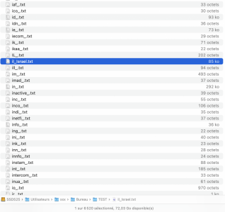

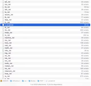

J' ai lancé le t.pl a 9H00, je suis revenu chez moi a 15H00, tout semble traité (fichier de 2 gigas).
Ca fait le boulot.
Peut être une chose a revoir,
Serait-il possible d'exclure du traitement les mails qui ont l'un ou l'autre (ou les 2) criteres suivants :
• les emails malformés (dont il manque une partie pour former une adresse mail valide)
• les emails dont l'extension ne fait pas partie de la liste des extensions souhaitées ci dessous
(.at .ba .be .bg .ca .ch .cl .cz .dk .dz .ee .edu .es .eu .fi .fr .uk .gr .hu .ie .il .is .it .li .lu .mc .nl .pl .pt .se .si .va .net .org .com )
exemple d'emails qui ont été sauvegardés dans un fichier texte.
test@yahoo.hannahmontanacom:chance <= il manque le "." avant com
test@yahoo.com.hik:chance <= ".hik" n'est pas une extension de la liste des extensions.
test@msa.hinenet:chance <= ".hinenet" n'est pas une extension de la liste des extensions.
test@gmail.com.hebert:chance <= apres ".com", ce n'est ni "," ou ";" ou "espace" ou "TAB"
Pour le test, nous avons choisi d'extraire 10 pays, le script l'a bien fait, mais il a aussi extrait les mails mals formés ou l'extension n'es pas dans la liste des extensions rexcherchés.
Du coup, au lieu d'avoir seulement les 10 fichiers texte avec les extensions (dz_Algerie.txt, lu_Luxembourg.txt, il_Israel.txt, etc...) j'ai 6520 fichiers. (voir photo écran)
Si tu souhaites modifier le script (qui sera de fait optimisé, puisque ne traitant que les bonnes extensions, je relancerai un test chronometré cette fois).
Merci des efforts consentis.
CDLT,
