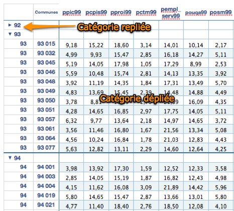

Une présentation ici :
Tableau avec catégories pliées ou dépliées + lien vers l'article de igen.fr
(cliquer sur le tableau pour lire l'article > chapitre Catégories)
Dans cet exemple, tu pourrais afficher dans les cellules vides à droite de 93 et 94 le nombre de communes, département par département.
