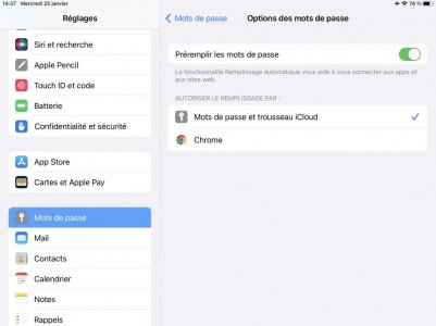

Dans les réglages/préférences > Mots de passe > Options des mots de passe, l’option préremplir les mots de passe est-il bien coché ?

Pour moi c’est dans le système que l’on trouve le Trousseau. Tu ne précise pas ta version macOS, moi avec Ventura je trouve le chemin indiqué dans Réglages système … (tout comme sur iPadOS d’ailleurs, dont je joins la capture d’écran). Personnellement je n’utilise pas les mots de passe des navigateurs, même si Chrome semble pris en charge sur ma capture d’écran.

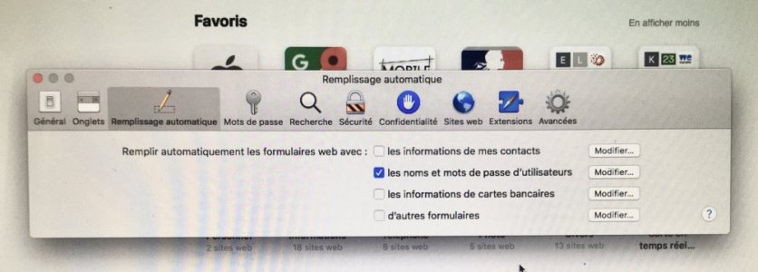

J’ai ressorti mon vieux MBP 17 sous High Sierra, et je retrouve bien dans Safari, au même endroit que toi, des mots de passe robustes créés via mon iPad Pro que j’utilisais principalement dernièrement.
En regardant de plus près, je vois que j’avais l’option Remplissage automatique des identifiants et mots de passe, comme figurant dans la capture ci-jointe. Est-ce également coché pour toi ?

Bingo !
Dans les préférences Safari, sous l'onglet Remplissage automatique, j'ai ouvert la fenêtre ci-jointe.
Je me suis souvenu que j'étais gêné, lors d'une recherche de bénéficiaires dans un logiciel de PC banking, par le système qui proposait des corrections orthographiques sur les noms que j'entrais. J'avais décoché toutes les cases pour ne plus être perturbé. Je n'ai pas fait le rapprochement entre cette modification et le nouveau problème qui a surgi. C'était donc bien dans Safari qu'il fallait intervenir et non dans le Trousseau, ni dans le système. J'ai maintenant coché la troisième case et mon problème semble résolu.
Merci pour le tuyau !
