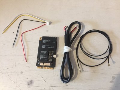

Si tu pouvais m'envoyer une photo du kit que tu as reçu, ca m'aiderais à identifier ton problème, ensuite je te filerais des photos du montage.
Merci ! Normalement j'ai exactement la même chose que toi, voici quelques uns des éléments sur la photo... je n'ai pas encore démonté les éléments sur mon Mac Pro, j'essayais de tout visualiser avant. Mon interrogation c'est surtout où va le connecteur 4 pin dont on enlève les deux fils (jaune et blanc ici) ; sur la photo en haut à gauche...

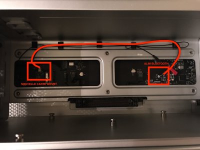

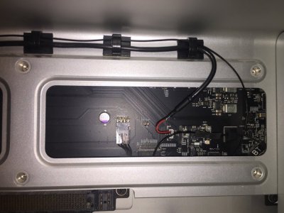

Après vérification, tu as besoin de connecter/souder ton cable JST 4-Pin sur le cable JST 2-Pin.
EXPLICATION : Le JST 4-Pin Male va aller sur l'alimentation qui est un JST 4-PIN Female mais il te faudra retirer les fils jaune et blanc car seul le rouge et le noir seront nécessaires. Réfère toi à la 4ème étape - 4.2 de mon tuto.
En gros, ton cable sera d'un coté (coté nouvelle carte Wifi/Bluetooth) avec JST 2-Pin et de l'autre coté JST 4-Pin (coté alim bluetooth de l'ancienne carte bluetooth)
Je sais pas si j'ai été bien clair mais je t'ai joint deux photos explicative.
Perso j'ai choisi de mettre un JST 2-Pin sur le connecter female 4-Pin de l'alimentation bluetooth, ca ne change rien, c'est purement cosmétique - je et conseil de conserver ton 4-Pin sauf si tu as du mal à l'enficher dans le connecteur 4-Pin de ta mother card.

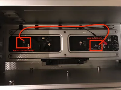

    60,5 KB · Affichages: 338
    44,5 KB · Affichages: 414

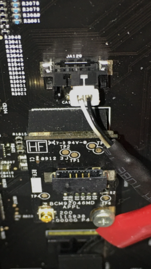

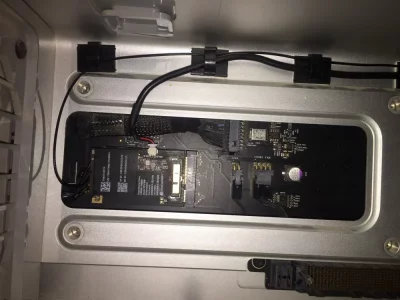

Un petit aperçu, mais j'ai eu beau vérifier 10 fois, tout semble être en ordre...

Oui je confirme tout as l'air bon et bien en place! Mais bon c'est quand même étrange !
Oui j'ai eu beau rédémarrer, c'est toujours pareil, le module Bluetooth est comme absent. J'hésite à envoyer une demande de remplacement au vendeur, mais je ne suis pas sûr que le module soit vraiment défectueux, surtout que le wifi fonctionne...
