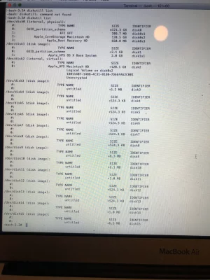

bonsoir, j’ai un Mac book Air depuis 5 ans, après la dernière mise à jour, dès que j’allume le mac, il n’y a que la pomme et un chargement qui avance, puis l’ordi s’éteint à nouveau. Ça fait maintenant 5 jours que ça dure et cela m’empeche de bosser.
J’ai donc écouter vos conseils. Cmd + R. Je ne veux pas restaurer Car je vais forcément perdre mes dossiers. L’aide en ligne ne sert à rien sauf de naviguer sur Safari. J’ai donc « Réinstaller OS X ». (IOS El capitan) Mais après avec mit mon identifiant Apple, le chargement commence 1 seconde et puis ce message apparaît « Une erreur s’est produite lors de la préparation de l’installation. Essayez d’exécuter à nouveau cette application ». J’ai tout cherché. Terminal pour mettre l’heure correct mais ça n’en change rien. Pouvez vous m’aider s’il vous pâlit

Salut,
As-tu fais l'essai de la combinaison de touches suivante ? : option + cmd + r, détails ici
( a tenter en branchement filaire directe à la box, plutôt qu'en Wifi )
As-tu une sauvegarde sur disque externe de tes documents et données, ou une Time Machine ? ( récente )
Que dit un : menu > à propos de ce mac ?
Ce Mac est " d'origine " ?

J’ai fait Cmd Option R. Un globe a tourné pendant 5 mn et puis ils m’ont envoyé à nouveau vers Utilitaire macOS. J’ai donc refais la Réinstallation MacOS, mais maintenant ils ne me proposent plus El Capitan mais plutôt High Sierra. Quand j’accepte les conditions de téléchargement, le chargement allait commencer mais ça m’affiche « L’operation N’a pas pu s’achever. Permission Denied. »
Je ne peux pas avoir d’info sur mon mac vu que la pomme me propose que de redémarrer ou éteindre ou Disque De démarrage.
Vous avez une autre idée s’il Vous plaît ?
De plus, je n’ai pas de sauvegarde externe. Je ne sais pas ce qu’implique le Time Machine car j’ai forcément activé le Cloud mais une grosse partie de mes dossiers ne sont que sur cet ordi
Salut,
Oui fallait sent douter, High Sierra à " déjà opéré ( amorcé ) le changement de format qu'il apporte : APFS en lieu et place du HFS.
Dommage car cela aurait facilité un retour en arrière ( info dans ma signature )
A mon niveau de connaissances, je ne saurai t'aidé davantage, car là, il te faudrait l'intervention d'un Terminaleux pour te débloquer à distance pour " virer " le contener > APFS. Je me garde bien de donner cette commande Terminal que je ne maitrise pas ( encore .. )
Ce qui est dommageable est la présence de données dont tu n'as aucune copie.
