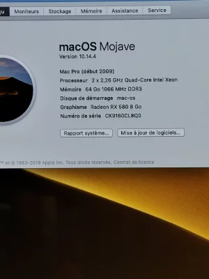

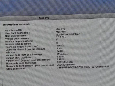

en pièce jointe les copies écran des spec du mac avec les 2 cpu d'origine

2 photos du système avec les ram d'origine sous mojave
