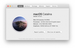

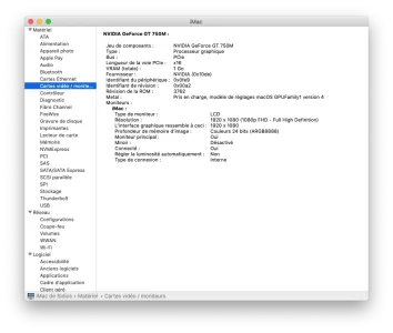

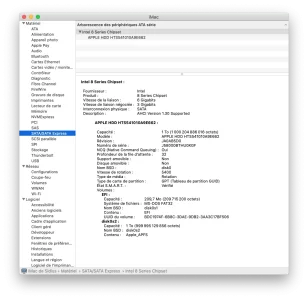

Vous trouverez en pièce jointe les caractéristiques de mon Mac
Stockage

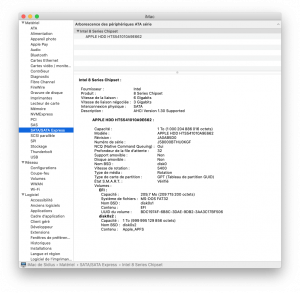

Je souhaite en premier lieu changer de disque dur, je ne sais pas en combien de pouce est mon DD et est ce que je peux y mettre un Sdd a la place ?

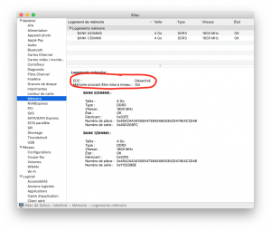

J'ai actuellement deux barrettes de 4 GO combien ai-je de slot dans le Mac et quel est le max en mémoire vive que je puisse mettre ? puis je mettre de la mémoire ECC ?

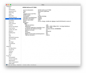

Mon mac dispose d'une Nvidia GeForce GT 750M 1 GO puis je la changer ?`

Actuellement un I5 a 2,9 ghz puis je passer en I7 ?

@lafouine2a
C'est donc ce modèle-là... https://fr.ifixit.com/Device/iMac_Intel_21.5"_EMC_2638 ...et tu as quelques possibilités, mais pas toutes.
  • changement du disque dur d'origine à plateaux en 5400 tr/mn et très anémique, par un SSD de grande taille. Ou la possibilité d'installer une barrette SSD et d'un second disque dur à plateaux plus rapide ou d'un autre SSD
  • pas de problème pour augmenter la mémoire, mais il faut tout démonter en sachant qu'il n'y a que 2 connecteurs et un maximum de 16 Go, donc 2 barrettes mémoires de 8 Go
  • pour la carte graphique, tu oublies
  • pour le processeur, tu oublies
  • pour le ventilateur, aucune raison d'en changer s'il ne fait pas de bruit
Ca représente quand même pas mal de boulot et à faire étape par étape en vérifiant à chaque fois que tout fonctionne. ;)

Je suis un peu dégoûter d'être bloque a 16 giga de ram... :( est ce que je peut mettre de la mémoire ECC ? ou bien c'est inutile ?
Et pour le Disque dur je crois comprendre que je dispose d'un 3,5 pouce ? que dois je acheter que me conseillez vous ?
Est ce que j'ai un emplacement SDD d'origine sur la carte mère ?

Pour ton SSD, je te conseille au moins 256Go (si tu le met en externe (donc tu garde l'interne pour tes données)) soit au moins 512Go si tu le garde uniquement (sans disque supplémentaire)
La mémoire ECC, c'est que sur les Mac Pro ou IMAC pro, pas sur IMAC. Il faut un processeur INTEL XEON, pas INTEL CORE Ix
C'est suffisant 16Go de RAM pour être franc.
