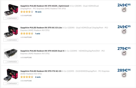

Après quelques recherches, je jetterai mon dévolu sur une Radeon RX 570 (si j'en trouve en stock...)
De ce que je comprends, les Sapphire ont l'air d'être les mieux placées d'un point de vue compatibilité mais, peut on prendre la moins chère Capture d’écran 2021-05-10 à 18.59.40.webp(40€ de gagné, cela ne mange pas de pain :up:) ?
Autre chose, à part le changement hardware, la gestion de la carte par OsX est-elle transparente (reconnaissance du chipset, utilisation de Metal par Osx 10.14.6,...etc) ou faut-il mettre les mains dans le cambouis ?
Oui c'est très bien, et une RX560 fera tout aussi bien le job à moins cher.
Comme je te l'ai dit plus haut, le goulot d'étranglement dans ta machine n'est pas le GPU, c'est la ram et la faible vitesse lecture/écriture de ton stockage, malgré le fait que ce soit un SSD, car en SATA.
Une RX560 pour faire du photoshop, même intensif, je te certifie que c'est amplement suffisant, même un GPU inférieur sera suffisant. Photoshop ne consomme pas tant que ça, et les gros GPU sont plus utiles pour du montage vidéo ou du jeu vidéo.
Pour la ram, tu peux payer la même quantité de ram pour deux fois moins cher sur ebay chez des vendeurs reconnus pour leur sérieux depuis un moment pour le matos mac.
Attention à bien prendre de la 1333...
