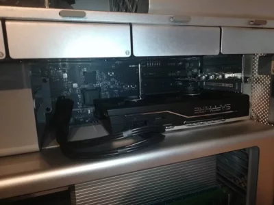

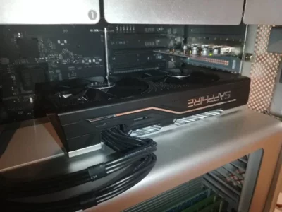

Sur mon Mac pro, j'ai réussi à faire fonctionner 2 RX580 en parallèle sans alim' supplémentaire en les branchant chacune en 6pin (et pas en 8pin) et ça marchait très bien mais quand à la fiabilité j'en sais rien. J'ai fait quelques benchs sur Archicad et final cut, c'est plus puissant mais les cartes graphiques sont sous-alimenté donc c'est pas super.exemple une RX580 en slot 2 pour que la carte IOCREST puisse être en slot 1 (car l'inverse boucherai les ventilateurs de la RX 580 en slot 1) et une autre RX 580 en slot 4 en bricolant l'équerre de fixation et en rajoutant une Alim externe à la place de la baie du lecteur DVD.
Et pas de HDD en rack 2 aussi, la RX580 dépasse aussi sur le rack 2 (de 1,5 cm:bangheadCertaines configuration nécessitent de ne pas avoir de HDD en rack 3 & 4 afin de pouvoir installer une deuxième GPU en slot PCIe 4 pour doubler les vitesses de rendu sur de la 3D :
C'est à mon avis très dangereux pour la carte mère qui risque de surchauffer à force, et d'endommager le board. J'ai toujours utilisé une alimentation auxiliaire :Sur mon Mac pro, j'ai réussi à faire fonctionner 2 RX580 en parallèle sans alim' supplémentaire en les branchant chacune en 6pin (et pas en 8pin) et ça marchait très bien mais quand à la fiabilité j'en sais rien.
ArchiCad est statique et ne consomme pas beaucoup de ressources calculs et ne sollicite pas la ou les GPU et en plus je ne sais pas s'il est ré-écrit pour Metal 2.J'ai fait quelques benchs sur Archicad et final cut, c'est plus puissant mais les cartes graphiques sont sous-alimenté donc c'est pas super.
Il ne faut rien mettre au dessus des GPU qui sont bien sollicitées car une autre carte (IO Crest ou 7101A) va boucher le refroidissement.Attention aux cartes graphique en slot 4, les RX580 ont tendance à vite chauffer, moi, avec 2 écrans (2x1440p) la RX580 est déjà à 60° en moyenne (sur le slot 1), en plus sur le slot 4, le ventilateur PCI sert à rien pour la carte graphique donc vu que la RX 580 est en refroidissement semi-passif, ça va vite chauffer.
Si, car FCPX 10.4.8 est l'application qui optimise le mieux les calculs avec 2 x GPU et 2 x CPU (X5690) avec 128 Go de RAM, mieux que Blender 2.8.1 qui privilégie un mode de calcul (GPU ou CPU(s)) car Blender n'est pas aussi bien optimisé en multi-processors, ce que l'on voit bien avec TechTool Pro, il y a toujours une CPU qui bosse plus que l'autre sur les barres-graphes de TTP.Final Cut pro est pas super là dedans par exemple.
- la RX 580 consomme 185 W avec des pointes à 200 W lors des gros rendus (exemple sur Blender avec Pro Render de AMD) donc 2 x RX 580 vont consommer 370 W et jusqu'à 400 W (iStat Menus).
 - le slot PCIe délivre 30W et chaque connecteurs auxiliaire (boost) délivre 95 W ce qui nous donne un total de 210 W.
C'est pour cela qu'il faut mettre une GPU en slot 2 et une GPU en slot 4
Je parle de rendus qui peuvent durer plusieurs heures et là, il faut que Macs Fan Control soit bien réglé![]()
Slot 3: Carte USB-c
