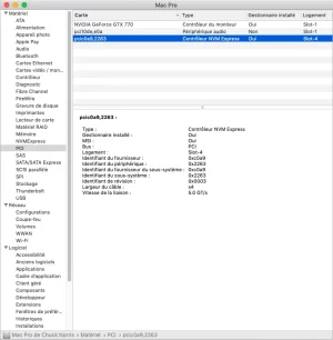

Pour le TRIM j'aurais dit que c'était toujours d'actualité de l'activer, je l'ai fait sur mon Samsung AHCI. @Y_E_S vu que tu e nl'as pas activé manuellement, peux-tu regarder dans Informations Système > SATA/SATA_Express sur ton Crucial à la ligne Prise en charge TRIM si il est activé d'office ? :)
Mon SSD est en PCIe pas en SATA.
Je ne vois aucune info dans les infos système sur l'activation du Trim...
Ça fait depuis plusieurs versions de Mac OSX que j'avais lu (je ne sais plus où) qu'il n'était plus nécessaire d'activer le trim.
De mémoire, il fallait à l'époque passer par une commande Terminal, je l'avais fait à l'époque sous Mountain Lion...

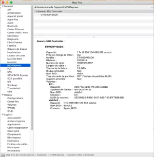

Oui il est sur une carte PCIe mais regarde dans la ligne STAT/SATA Express en dessous il devrait apparaître et tu aura la ligne TRIM. C'est justement pour vérifier, vu que toi tu ne l'as pas activé, y est-il sans activation manuel. Perso je le fait plus par habitude ;)
LoL Ce n'est pas sur le contrôleur qu'il faut chercher le Trim, c'est sur le disque !!
Ah oui remarque c'est vrai @Y_E_S le tiens est un NVMe donc comme le précise @ericse il doit être dans la ligne NVMExpress (le miens est un AHCI).... bref à l'une des deux lignes en tout cas :p
    46,2 KB · Affichages: 474
Bon et bien 'est cool, merci, à priori, je n'ai plus à me casser la tête la prochaine fois :p c'est ça de faire les choses machinalement:D
