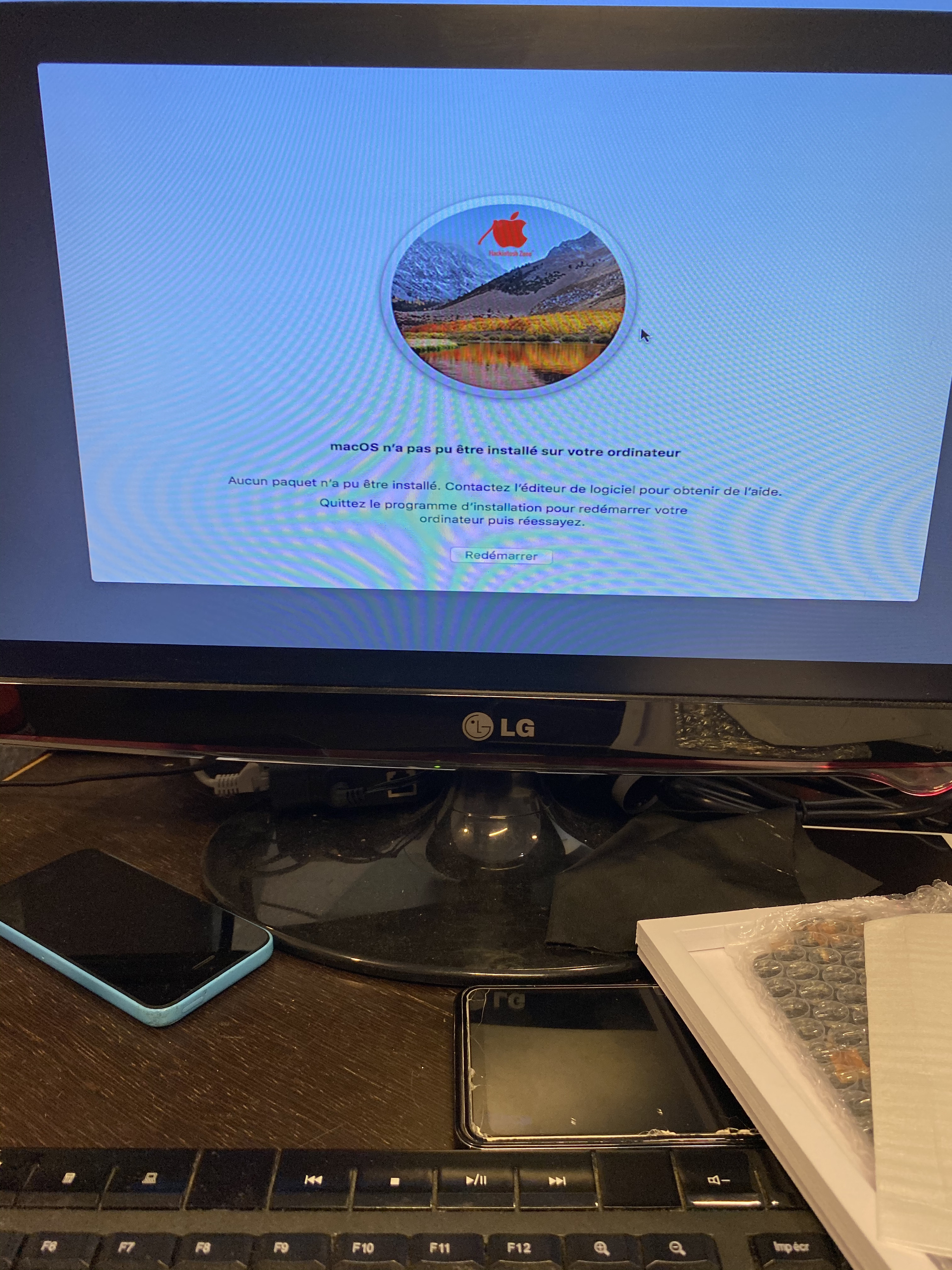

j'avais deja essayé de faire une installation avec ce que j'ai mais ca bloqué toujours .... et ca ma tuer mon SSD j'ai jamais recommencer

je sais que la pieces la plus handicapante c'est ma carte mere qui est complétement dépassée et surtout qui empêche l'installation sans UEFI de mac os ..
