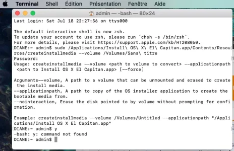

J'ai mon app nommée Installer OS X El Capitan qui est installée dans mon dossier Applications et je cherche maintenant à faire une Usb bootable comme indiqué (https://support.apple.com/fr-fr/HT201372) pour pouvoir effacer mon disque en toute sécurité et remettre tranquillou El capitan.
Mais problème... une fois dans le terminal j'ai un message d'erreur... Je retourne le truc dans tous les sens je n'y arrive pas...

J'ai eu le même souci en essayant de faire une clé bootable de Mojave, j'ai résolu le problème en notant ma clé MyVolume (et non pas sans titre), ensuite tu colles dans terminal la ligne de commande Apple. Essaye, on ne sait jamais.
Ok je vais tester tous de suite ! merci :)
ÇA MAAAAAAARCHEUUUUUUH milles bisous dans ton coeur @Banjo78 <3
