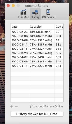

Rebonjour,
Je pense que ma batterie de MBP a vraiment un soucis.
Mojave m'indique "Vérifiez la batterie" dans les infos systèmes.
Et ci-joint la "courbe" Coconut.
Concrètement, que puis-je faire ?
Merci,
Sébastien
    414,6 KB · Affichages: 143
Il faudrait aller dans un Apple store, ou équivalent, pour faire faire un diagnostic de la batterie.
