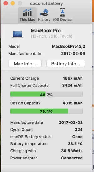

J'ai mon MacBook depuis 2 ans et demi environ (MBP13 Touchbar 2016, modèle MBP13,2).
Depuis quelques temps (J'ai migré sur Catalina, et downgrade vers Mojave car beaucoup trop de problèmes), je remarque qu'elle se décharge beaucoup plus vite qu'avant.
En allant dans Coconut Batterie, je vois que la batterie a 325 Cycles, et est à environ 80% de sa vie.
Est-ce normal d'avoir une "telle" usure de la batterie ? (Pas sur les cycles, mais sur le Design Capacity).
En vous remerciant par avance pour vos réponses,

Il y a 2 choses très différentes :
  1. le rappel systématique de toutes les machines d'une série, même si elle ne présentent pas de défaut apparent à l'utilisateur
  2. le remplacement sans frais d'une batterie particulière qui présente un problème individuel
Ton cas peut éventuellement rentrer dans la seconde catégorie si l'usure s'aggrave, mais c'est au cas par cas
Je vais surveiller l'état de la batterie de mon Mac, si je constate qu'elle baisse encore rapidement, je ferai une demande de SAV pour un remplacement de la batterie.
