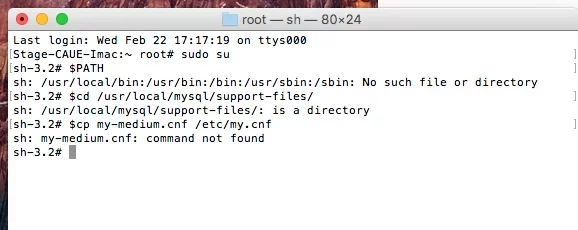

Bon, j'en viens au problème : j'ai mit du temps à comprendre que la première commande avait, à priori, une mauvaise syntaxe mais je n'ai jamais dépassé le stade de la seconde commande. Je vous met une capture d'écran avec le PATH si jamais.
    18,7 KB · Affichages: 239
Déjà : pour ouvrir une session en tant que root, il suffit de taper :
sudo -s
et entrer le mot de passe.
Par ailleurs, quand tu es dans un shell en tant que root, l'invite est le caractère '#' au lieu du '$' des autres comptes : ne copie pas le '$' initial de la ligne telle qu'elle est indiquée dans la documentation. Ainsi, la seconde commande est :
cd /usr/local/mysql/support-files/
Cela dit, si MySQL n'a pas été installé au préalable, ça ne marchera pas. Donc : commencer par installer MySQL, dans /usr/local.
MySQL est installé et is running :D
J'ai essayé ta commande hier, et je viens de refaire la manip' comme tu me l'a indiqué (j'entrais en su comme ça :
su root
Une différence est le mode passe : mon mode à moi me demande le mdp paramétré pour la session root et ton mode me demande le mdp de la session que j'utilise.
Je ne met plus le label $, le terminal ne répond pas à ma première requête (je suppose que c'est normal), mais :
command not found
m'est répondu pour la seconde... ;_;
Il est préférable de ne pas activer l'accès au compte root et d'utiliser son propre compte. in fine on a le même résultat.
Quelle commande passes-tu, pour avoir cette réponse (command not found) ?
Je pense que tu devrais passer une heure ou deux à regarder comment fonctionne un shell (ici, c'est bash) parce que j'ai l'impression que tu n'en as jamais manipulé, non ?
celle-ci (mais je viens de me rendre compte que je n'avait pas mit d'espace entre f et / ) :
cp my-default.cnf /etc/my.cnf
le ">" est ce que me répond le terminal.

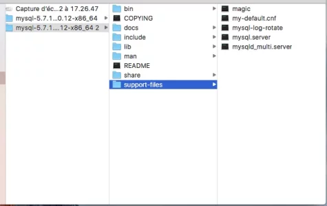

"No such file or directory", (sur ma session ou sur la session root) pourtant le "*" est bien là pour dire "chaîne de caractère non définit" ? (voir la capture d'écran mise en fichier joint)
    13 KB · Affichages: 191
OK. Je vais voir si je peux trouver le fichier "medium" (même si cela n'a pas une grande importance).
Mais ce qui m'intrigue dans ta photo-écran est que j'ai la ferme impression que tu as installé deux fois la même version de MySQL, non ?
Du coup, on ne sait pas quelle instance est lancée : la première installée, la seconde ou (nettement moins probable) les deux.

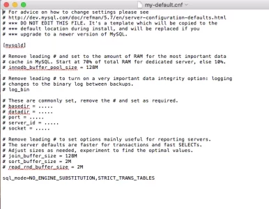

Sachant que j'ai déjà utilisé ces fichiers de configuration, j'ai téléchargé des versions un peu plus anciennes et, par exemple, on en trouve dans la 5.5.10.
Voici ce qu'il contient (à comparer avec my-default.cnf) :

Voilà, j'ai enfin fait la comparaison et... euh... je ne crois pas qu'elle sois proche de ce que tu as ? (voir l'image en lien). À moins que quand tu précise que tu te sert de MySQL ça implique que ton fichier a connu beaucoup d'ajouts.
Du coup je préfère reprendre tout depuis le début, depuis ma session en su et télécharger la version que tu as.
