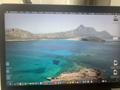

je viens de recevoir mon câble appel j’ai branché , mais uniquement une partie de l’ecran s’affiche ( les menus en haut )
merci !
Je ne vois rien d'anormal sur les captures d'écran.
Après c’est une copie d’écran normalement

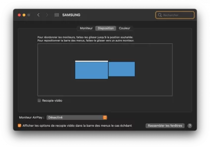

Non pas forcément, c'est toi qui choisis si c'est une recopie d'écran ou un écran 2nd écran (secondaire ou principal)
Dans Préférences système > Moniteurs > Disposition
Il faudra déplacer les écran pour qu'il correspondent à ta configuration, la barre blanche peut être déplacée d'un écran à l'autre (l'écran avec la barre blanche devient l'écran "principal")...
Ou cocher recopie vidéo.
