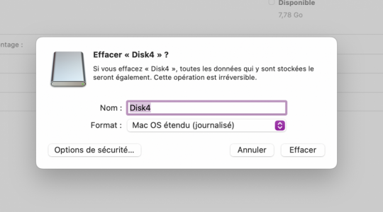

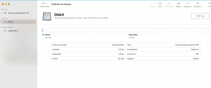

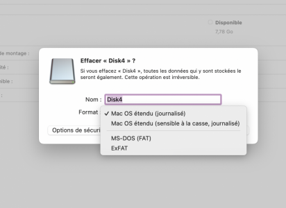

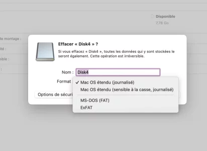

Depuis plusieurs jours, j'essaie avec différentes clé USB de créer une clé d'installation afin de réinstaller El Capitan mon ancien MacBook Air. Je suis actuellement sur un MacBook Pro de 2021 sous Monterey. Lorsque je me rentre dans l'utilitaire de disque, que je sélectionne la clé USB, je ne peux pas la partitionner et lorsque je fais effacer, je n'ai pas la proposition du schéma de partition et je ne peux donc pas choisir la partition guid.
J'ai trouvé ce post : https://forums.macg.co/threads/ce-disque-nutilise-pas-le-schema-de-table-de-partition-guid.1343899/ mais j'ai bien choisi dans utilitaire de disque d'afficher tous les appareils mais peu importe la clé USB, aucun schéma ne m'est proposé. J'espère sincèrement que quelqu'un pourra apporter une réponse à ma question,
très bonne journée à tous
C'est surprenant, tu peux faire des captures d'écrans des différentes fenêtres de l'utilitaire disque pour que l'on comprenne ce qui se passe ?
Réactions: MrTom
Salut ericse,
Voici mes seules options :)

Merci! j'ai trouvé la solution, je n'étais pas dans le bon onglet, c'était dans présentation! bien sûre c'est quand je demande que je trouve, désolée du dérangement! Merci :)
Réactions: ericse
Il faut tout simplement faire un clic sur Présentation, sélectionner Afficher tous les appareils et sélectionner la racine du disque dur...

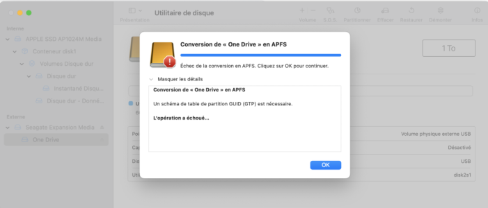

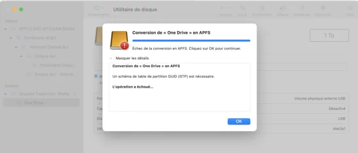

J'évite de créer un nouveau sujet car celui-ci (et quelques autres) ressemble beaucoup à mon problème mais malheureusement, la solution ne marche pas pour moi.
Explication: Je souhaite passer un disque dur externe en APFS pour installer One Drive (et je ne suis même pas sure que One Drive voudra de mon disque mais passons...). J'ai donc effacé mon disque mais je n'ai pas l'option APFS car je suis en système MBR. J'ai cherché plein de truc sur internet mais ils disent tous de partitionner et cette fonction est grisée. En gros: je suis bloquée! Il faudrait que je puisse changer mon schéma mais impossible de trouver où... et pourtant j'ai cherché.
Merci pour votre aide!
    88,1 KB · Affichages: 9
@Christelpix dans la colonne de gauche, il faut sélectionner plus haut le disque matériel (« Seagate Expansion Media » dans ton cas) pour avoir accès au schéma de carte de partition lors de l'effacement.
Il faut changer la table de partition, à l'aide du dernier menu déroulant en bas : cf. message #7 -> remplacer " MBR" par " Table de partition GUID ".
Oh punaiseeee!!! Ca marche!!!
Bon sang, je viens de passer 2h à chercher avant de poser la question et j'avais pourtant fait "afficher tout" mais je restait sur le disque et n'avait pas cette option. Il fallait en effet que je remonte d'un cran!
Un grand merciii!
