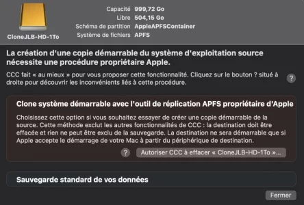

J'ai donc regardé l'aide de CCC, notamment cette rubrique concernant la création de sauvegardes qu'ils appellent 'amorçables' (dans la traduction automatique de Safari).
Et j'ai eu la surprise de constater que l'éditeur semblait déconseiller la création de sauvegardes bootables, même si ceci est resté possible via un assistant, mais si j'ai bien compris, sans garantie…
Capture d’écran 2021-05-29 à 11.06.57.webp Capture d’écran 2021-05-29 à 11.08.27.webp
Autrement dit, le clonage par CCC n'est plus par défaut (je crois que c'était le cas avant Big Sur) clonable.
Et je demeure indécis sur l'intérêt ou non de faire éventuellement appel à cet assistant ?

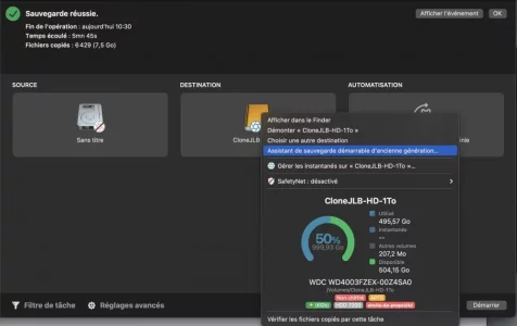

Ensuite, j'ai créé une nouvelle tâche dans CCC :
Peut-être y avait-il à spécifier quelque chose de particulier à la création de cette tâche pour obtenir que la partition soit bootable ?
Nota : mon OS est 11.4 et ma version de CCC est 6.0.1

J'ai suivi depuis le début ce message et j'avoue que nous sommes nombreux à rencontrer le même problème, car Apple ayant renforcé les protections nous empêche de faire un clonage comme le faisions auparavant le plus simplement du monde. Maintenant ça devient un parcours du combattant et c'est galère que de devoir installer macOS Big Sur pour devoir ne cloner que les données, c'est un peu le monde à l'envers.
Edit : je fais un redémarrage pour vérifier quelque chose.
Edit 2 : j'ai suivi cette remarque...
Dans CCC 6 > Nouvelle Tache, tu sélectionnes en source ton disque en entier (Celui qui a la capacité de ton disque en entier, en général celui qui est présenté en premier).
J'ai aussi validé les instantanés sur le volume de destination (les 2 icônes en vert une fois sélectionnées). On peut vérifier depuis le bouton filtre de taches (petit entonnoir en bas à gauche du grand pavé) que la sélection est complète (une fois cloné)
...oui le fait de sélectionner le ou les instantanés permet de faire une sauvegarde qui est correcte, mais que nenni au redémarrage, mon clone n'est pas visible !
Edit 3 : le coeur du problème pour certains est cette icône...
...en forme de sens interdit qui empêche de faire un bon clonage ! Oui, si on sélectionne les instantanés, cette icône de sens interdit disparaît...
...mais mon clone n'est pas bootable !!!
