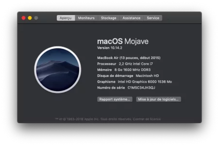

(Je précise la configuration en photo)
Merci pour votre temps et vos conseils !

J'imagine que le souci vient du fait que n'as pas de carte graphique…
Alors ça chauffe, donc ça ventile.
Bonsoir,
En effet je n'ai pas de carte graphique. J'ai bien compris que ça chauffe donc ça ventile. Je me suis peut-être mal exprimé, ma question en réalité est : est-ce que c'est un problème que ça chauffe autant sur le long terme ? Est-ce que si je passe plusieurs heures par jour à 6500rpm cela ne va pas endommager mon mac ?
ça ne me pose absolument pas de problème qu'il chauffe, je veux juste savoir si je prends un risque en l'utilisant de cette manière régulièrement
Des que le Mac va atteindre une température "critique" il va se couper automatiquement. Mais le bon sens veut que laisser monter trop et trop souvent la température du CPU (et du reste) n'est pas idéal pour la longévité de la machine. Dans mon cas (rétina 15" mid 2012) le cpu ne dépasse quasi jamais 50 ° et mes ventilos sont toujours vers 2000 t/m.
Plusieurs heures par jour pendant plusieurs années de suite : je pense que ça n'est pas terrible.
Avec une puce graphique de seulement 1,5 Go, oui. Ton problème perdurera avec un grand écran de 27". Si tu persistes, il faut impérativement laisser ton MBA connecté avec le bloc d'alimentation. La pauvre puce graphique déclenchera systématiquement le ventilateur à la lecture d'une vidéo ou si tu avec sur Youtube ou des sites de streaming vidéos.
