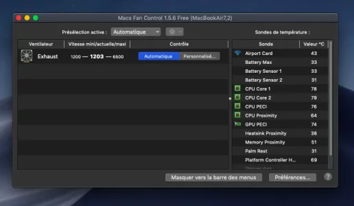

Compare en installant Macs Fan Control, voilà ce que j'ai en permanence dans ma barre de menu, la température processeur et la vitesse du ventilateur...
Pour les températures, il faut prendre en considération CPU PECI et GPU PECI qui sont la moyenne des coeurs du processeur et de la carte graphique...

Merci pour le logiciel. je l'utilise la et alors que je ne joue pas et ne fait que surfer sur internet je suis à 78 degrés .... voir photo
EDIT: j'ai fermé google chrome et je suis a 55 degrés

Perdre 20° en fermant Google Chrome, tu en conclus quoi ? Ma réponse = je vire ! Tu ferais bien de tester en utilisant Opera, Brave, Vivaldi où en rester avec Safari. D'ailleurs pourquoi Google Chrome qui comme on le sait est le navigateur le plus énergivore !
