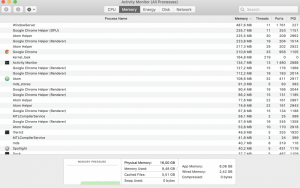

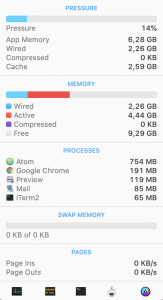

Je m'excuse par avance s'il y a eu un cas similaire au mien je n'ai pas trouvé ou peut-être mal recherché.
J'ai faits l’acquisition d'un MacBook pro 13' 2020 il y a 3 semaines puis je l'ai rendu à Apple il y a une semaine pour m'en prendre un autre avec de meilleurs composants en pensant que mon problème allait s'arranger.
Mon mac souffle à fond plusieurs fois dans la journée et chauffe énormément, souvent c'est quand je lance le logiciel d'éditeur de texte Atom, mais parfois même sans mon mac continue de faire beaucoup de bruit, je ne sais pas si je m'y prend bien mais je ne pense pas que mac devrait peiner par rapport à mon utilisation qui se limite à Google, Atom, Discord.
Merci d'avance pour vos réponses :)

Oui il faut virer Chrome.
Par ailleurs, poste des copies d'écran du Moniteur d'activité / onglet Processeur (Toutes les opérations - classement des process par % décroissant) et onglet Mémoire.

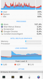

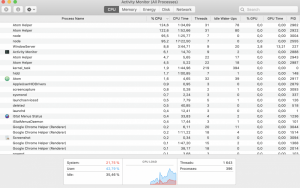

Bon j'ai lancé un programme sur Atom et voila ce que ça à donné :
Et Node consomme énormément aussi je n'avais pas remarqué

Effectivement, tu as identifié les deux logiciels qui consomment les ressources de ta machine.
Quelle est la configuration de ton MBP 13" ?
Il y'a juste le premier paragraphe à lire, cette configuration est dangereuse ?
Il n'y a pas de danger, juste une limitation des performances "cette limitation ne sera pas recommandée en environnement de production où l’on cherchera les performances maximales du hardware serveur"
Mais tu n'as pas de problème de consommation de RAM, juste le %processeur très élevé…

Bien, alors ce logiciel Atom pose énormément de souci... atom helper ...et le premier lien est parlant... https://github.com/atom/atom/issues/17587 ...sans pour autant apporter de solution. La gratuité est une chose, mais là pour le coup, plutôt que de me prendre la tête, je m'orienterais vers un logiciel équivalent payant.
Si c'est vraiment la seule solution, mais je trouve ça dommage que mon pc ne puisse pas supporter Atom avec l'investissement que j'ai fais je m'attendais à ne pas rencontrer des problèmes de ce genre :/
C'est plutôt Atom qui pose un problème de configuration/développement visiblement.
Bon suite à vos conseils j'ai dis adieu à Atom pour VisualStudioCode et pour l'instant rien à signaler, pour ce qui est de Node j'ai installé une autre version, j'attends de voir jusqu'à demain pour vous faire un rapport.
Merci beaucoup vous m'avez bien aidé à analyser d'où venait le souci et je suis rassuré que mon Mac n'en était pas la cause.
