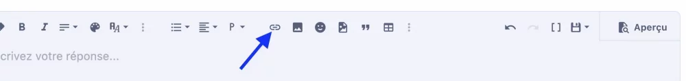

Lorsque je colle le rapport sur https://pastebin.com/ ça ne me génere pas de nouveau lien dans la barre du haut et je ne vois pas le petit maillon de chaîne...

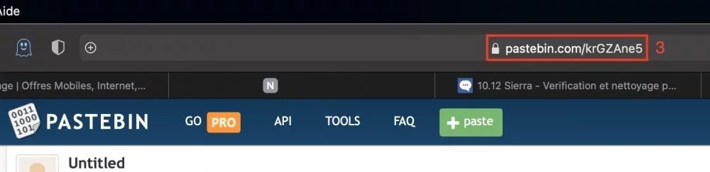

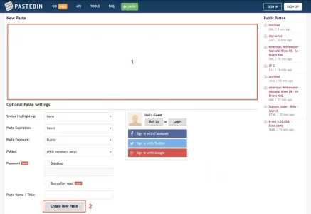

Tu suis ceci dans l'ordre...
...en 1) tu colles le rapport, en 2) un clic sur Create New Paste qui va générer en 3) un lien URL que tu colleras dans ta réponse qui sera automatiquement cliquable dans ta réponse. ;)
