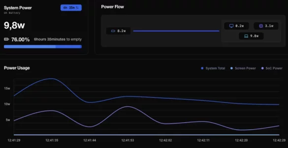

Euuuuh moins de 10w c'est ridicule. C'est même assez exceptionnel en vrai de passer sous 10w.
Et qu'il te reste plus de 5h pour 76% de batterie me parait très bien.
Sur mon M4 Pro j'suis plus proche des 15w que de 10...
sans aucune application ouverte
Mais combien de processus d'arrière plan?
Le minimum de consommation pour le processeur M1 Pro c'est environ 7w, alors consommation EXCESSIVE, faut se calmer.

J'ai fait bien attention a retiré tous les process d arrières plan ...
Cette consommation moyenne autour de 10W à Froid est forcément excessive car avec la batterie de 100Wh , on atteint difficilement les 10H d autonomie totale , bien loin des "14H d utilisation Web/wifi" que Apple annonce

Je vais continuer a monitorer mais je vois bien que je vais être a 12W de moyenne minimum en Web/wifi sur safari et donc un maximum de 8H autonomie au lieu des 14H ... Bref pour l instant je suis très loin de ce qui était annoncé alors que je m attendais a une conso presque divisée par 2 comme sur Rpi
J aimerais juste des retour de M1 Pro pour voir si on a des conso équivalentes en moyenne
Mon protocole de test c'est un dizaine de pages web moyennement lourdes rechargées toutes les minutes .... Rien de foufou
bon je ne peux pas éditer mon message initial donc j indique mes mesures ici , j'aimerais savoir si vous observer des consommations similaires dans des taches de travail type web ( je rappelle un MBP M1 Pro 16p sequoia en HDMI ecran éteint , clavier / souris usb )
  • Une dizaine de pages Web sur firefox , pas de vidéo .
  • en écoutant une radio Web
  • Avec MAIL ouvert
  • Sessions de travail : 6H45
  • Energie consommé : 72 wh
  • Moyenne : 10,6W
Je m attendais a être autour des 7w pour approcher les 14H annoncé pour le M1Pro
Après c est sur que le M1 Pro consomme beaucoup plus que le M1 ce que je peux comprendre
Oui, donc déjà tu as la consommation du clavier / souris en USB qui compte… (ça fait environ 5W par port USB)
Firefox est très mal optimisé sur macOS et consomme beaucoup, plus l’accès constant au wifi (radio).
Du coup ça me choque pas du tout comme consommation…
