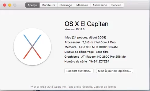

Un iMac certes ancien
dont je suis amené à changer le disque dur seagate 160Go pour un wdc 320Go. Je repositionne le support et sonde par autocollant. Redémarrage avec ventilateurs à pleine vitesse. Cela m'étant arrivé par le passé je me reporte aux conseils d'Apple sur la réinitialisation du SMC https://support.apple.com/fr-fr/HT201295 ; faute de savoir si j'ai une puce T2 j'ai essayé les 2 procédures sans succès.
