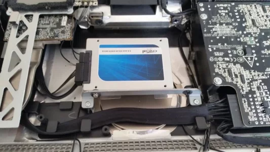

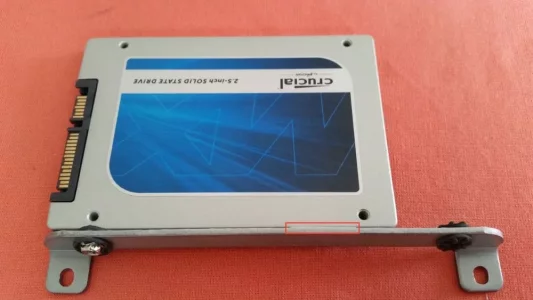

Non, tu n'as aucunement besoin d'un adaptateur, tu peux réutiliser le support d'origine. Voici ce que j'avais fait dans mon iMac 2011...
...eh oui, une seule vis suffira et un simple petit morceau de scotch double-face (encadré en rouge) maintiendra bien le SSD. Ton modèle ne dispose de sonde de température, car Apple faisait modifier le firmware des disques durs qu'elle faisait installer pour que ce soit OS X, macOS, qui gère en fonction de la température la vitesse du ventilateur.

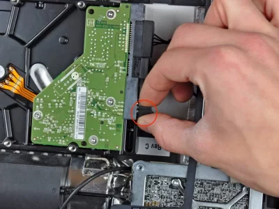

Mais on peut s'en passer, ce qui est encadré en rouge...
...est le petit connecteur qui détecte depuis le firmware du disque dur la température et la renvoie à OS X, macOS. Ce connecteur possède 2 fils, il suffit de shunter (relier) les 2 broches du petit connecteur par un petit bout de fil électrique. Il n'y a aucun risque, ce n'est pas du courant, il n'y aura pas de court-circuit, par contre il faudra impérativement utiliser Macs Fan Control, mais c'est déjà fait.

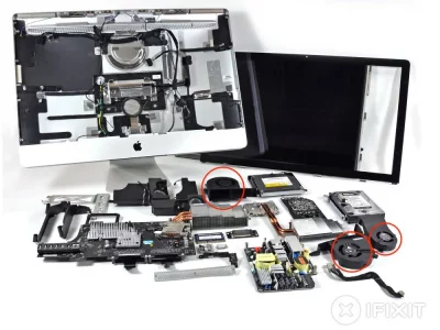

Non, ce n'est pas un souci, car il y a 3 ventilateurs...
...1 pour le SuperDrive, 1 pour le processeur et carte graphique et 1 pour le disque dur à plateaux. Dans cette gamme d'iMac, c'est le disque dur à plateaux qui est l'élément qui chauffe le plus et qui génère une sacrée élévation de température interne. Je me souviens qu'en ayant installé mon SSD qu'il y avait eu une baisse de 10° !

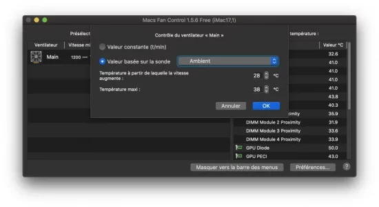

mais je n'ai pas fait le hack sur le connecteur. Est-ce vraiment vital ? En fait je ne comprends pas bien la nécessité de faire le hack vu que l'objectif est atteint sans ça et qu'au final il faut quand même que MFC bloque la vitesse du ventilateur… C'est pour libérer du temps de cerveau au système ?
Non, ce n'est pas un souci et je peux parler en connaissance de cause vu que je fais de la 3D, de la retouche photo et montage vidéo. Par contre, pour des gros travaux, genre rendu 3D ou conversion vidéo, mieux vaut augmenter la vitesse le temps que le travail soit terminé, mais c'est tout.
Question con dans la question, mais en principe quand tu bloques ta SMC sur un regime de ventilation imposé, quand il dépasse une certaine température il ne s'augmente pas automatiquement ? Je crois que sur mon MacBook Pro si je lui dis tu restes à 2000 et que je fais un Export sur FCPX Par exemple, il s'en fous et me met les ventilateurs au max. Apres j'utilise la gestion des ventilateurs par iStat, je ne sais pas si ça influe ou non.
Dans ce cas figure particulière de celui de notre ami Seppl00 il faut en fonction des travaux sollicitant le processeur et carte graphique qu'il passe en réglage manuel et régler les températures mini et maxi pour que le ventilateur réagisse au quart de tour...
...je n'ai pas souvenance de ce que tu évoques, c'est à dire une augmentation si la température grimpe en mode automatique ? Notre ami pourra certainement répondre puisqu'il faut impérativement être dans son cas de figure.
