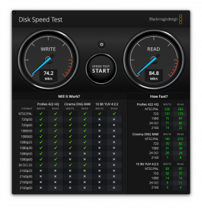

J'ai récemment acheté un disque externe Samsung M3 portable pour y stocker ma photothèque de 380Go.
Elle était auparavant sur un vieux disque USB 2, du coup je m'attendais à un petit coup de fouet au niveau des performances.
J'avoue qu'à l'heure actuelle, je suis assez déçu. Ca reste assez lent.
Je suis sur un MacBook Pro 13' début 2015.
Voici ce que donne le disk speed test, après l'avoir fait tourner plusieurs fois (les 2/3 premières fois sont toujours plus lentes).
A l'utilisation, je trouve que c'est toujours lent, l'utilisation des photos pour le fond d'écran est tellement lent que, la plupart du temps, l'écran s'éteint avant que les photos ne soient chargées.
Je me demande même si ce n'est pas plus lent que sur l'ancien disque... J'ai formaté le disque dur en APFS sensible à la casse, je me demande si je n'aurai pas mieux fait de le formater en HFS+... Est ce que ça pourrait être cela ?

Le Samsung M3 est un disque dur mécanique, vitesse de rotation à 5400 tours/min… Je dirais qu'il ne faut pas attendre de miracle d'un tel disque…
Hello,
D'autant que tu pourras atteindre le pic de vitesse de lecture sur de très gros fichiers, et non sur une myriade de petits fichiers comme des photos.
C'est bien le genre de format qu'il ne faut pas utiliser, tu risques d'avoir une grosse surprise dans les noms !

C'est ballot, mais ce type de disque dur à plateaux en 5400 tr/mn n'est plus au catalogue de chez Samsung. De plus avec cette vitesse, tu as vite compris le problème. De plus, il aurait été judicieux de le formater en Mac OS étendu (journalisé).
Le M3 est un bon disque pour du stockage (maintenant commercialisé sous la marque Maxtor, mais c'est pareil), mais il n'est certainement pas approprié pour y mettre une photothèque, car il est lent.
Et à ne surtout pas formater en APFS qui est à réserver aux disques SSD, utilise le format Mac OS.
