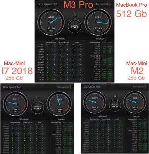

Petit retour sur les différences de vitesse des disques dur SSD selon leurs tailles et modèles. A ne pas négliger au moment de l'achat car il ne sont pas échangeable.
    67,6 KB · Affichages: 101
Réactions: sinbad21

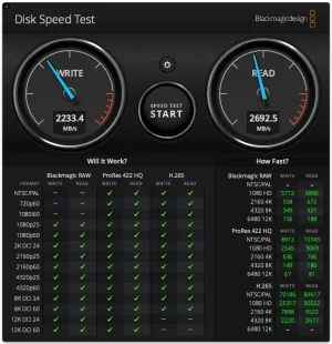

Vitesse ssd sur MacBook Pro M1 "disque 256Gb"
Ces test sont fait sur mes propres appareil
    63,3 KB · Affichages: 70

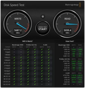

Vitesse ssd sur Mac-mini M2 Pro "disque 1To"
    60,8 KB · Affichages: 134
Réactions: peyret

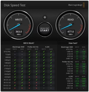

iMac 2019 ou j'ai monté un disque SSD 2.5 à la place du mécanique "Kington A400 de 256Gb" on est sur une connexion à 6Gb/s
    60,3 KB · Affichages: 46

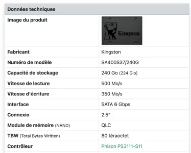

je pense que ça vient du modèle de disque et la marque. je viens de trouver la fiche fabriquant.
on est dans les valeurs
    35,1 KB · Affichages: 38
et maintenant le pire après le meilleur
C'est effectivement le pire à faire.
Sur mon iMac 2019 je boote sur un SSD externe Thunderbolt OWC (4 lignes PCIe) et je tape les 2700-2800 comme prévu. Le disque interne est à la retraite.
C'est vraiment pas terrible comme performance pour le prix...
De quoi parles-tu? On atteinds les 5GB/s?!
On ne fait actuellement pas mieux, la plupart des NVME ont de moins bons débits.
C’est sur après si on prends juste les vieux SSD en sata, oui mais c’est normal.

On est sur du Sata 6 donc limité au alentour de 500 MB/s
Sur le 2019 il y a la possibilité de mettre un ssd M2, met il est à l'arrière de la Carte mère et pas envie pour l'instant de le démonter
