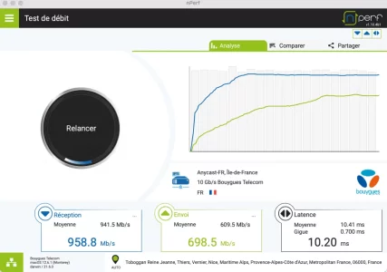

Sur un des mes iMacs 27 " mi 2011, le port Ethernet fonctionnait correctement en 1 Gb/s depuis des années . Il y a quelques semaines , il ne fonctionnait plus qu'en 100 Mb/s . J'ai bien sur tout essayé:
  • câble
  • port fixé manuellement en 1 Gb/s coté iMac
  • port fixé manuellement en 1 Gb/s coté switch
  • port fixé manuellement en 1 Gb/s des 2 cotés
  • essai avec un autre switch
etc...
rien n'y fait, ça marche pendant quelques minutes et il revient en 100 Mb/s :(
Comme j'ai un dock Belkin Thunderbolt 2. j'ai utilisé le port Ethernet de ce dock et j'arrive sans problème au débit précédent :)
Voir ici la description de mon dock Belkin . Je l'avais trouvé en occasion sur LBC pour environ 50 € :)
