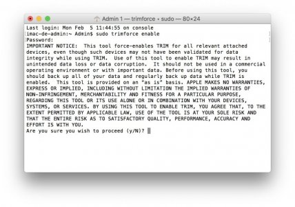

On n'installe pas le Trim, on en fait l'activation en lançant le Terminal, en tapant cette commande...
sudo trimforce enable
...tu valides avec la touche Entrée. Ton mot de passe sera demandé, il faut le taper en aveugle, car il ne s'affichera pas, puis tu auras cet écran...
...tu appuies sur la touche Y (yes), tu attends la fin des opérations et tu redémarres, le Trim sera activé.
La réponse que j'obtiens m'inquiète un peu... Je n'ai pas validé...
