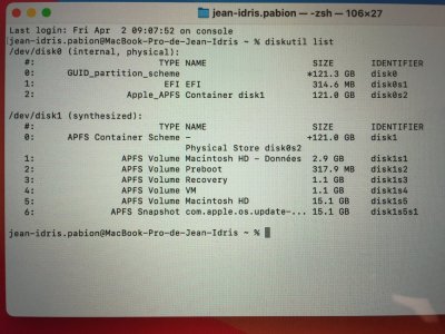

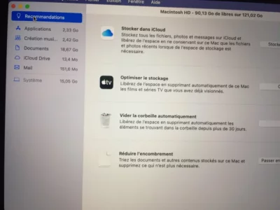

Après une matinée à farfouiller dans les différents sujets, je ne suis pas parvenu à résoudre mon problème. J’ai récemment réinstallé Big Sur après formatage du disque dur comme expliqué par l’assistance Apple suite à mon problème des 50 Go apparents dans « Autres » ; c’était a priori un bug du système qui ne devrait pas se répéter.
Maintenant, je n’ai plus que 15 Go utilisés dans cette catégorie « Autre »... cependant, en regardant dans l’Utilitaire De Disque, il y a 1 volume « non monté » de 11 Go qui n’apparaît pas dans le Terminal lorsque je tape la commande « diskutil list ». Je me demandais donc comment le trouver et le supprimer sachant que je viens de réinstaller Big Sur, n’ai mis encore aucun fichier sur l’ordinateur et n’ai même pas encore configuré iCloud ou même la WiFi.
Merci d’avance pour les éventuelles réponses et le temps accordé à mon problème.
Hello, peux-tu nous fournir une capture d'écran de l'Utilitaire de disque stp ?

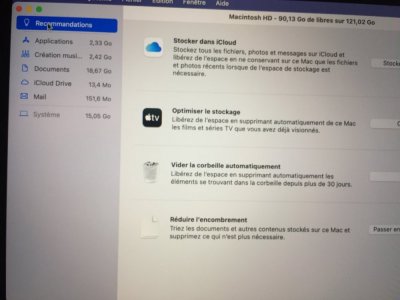

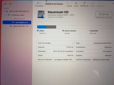

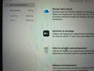

J’en profite pour envoyer la capture du Terminal et du gestionnaire de stockage
Il n'y a pas ce volume "non monté" de 11 Go sur les captures ?
Sinon les captures sont normales avec BigSur.

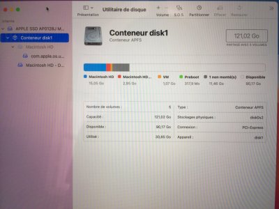

Vraiment désolé, je n’ai pas pris le « conteneur ».. le voici
    52,3 KB · Affichages: 323
C'est la distribution normale des volumes de Big Sur : le volume Macintosh HD contenant le système est verrouillé, non monté et dupliqué au démarrage en com.apple.os.update. Mais il apparaît bien dans ton diskutil list (c'est le disk1s5).
Dans ce cas-là, pourquoi le disque non monté fait 11 Go s’il est la réplique parfaite d’un disque de 15 Go ?
De plus, il ne me semble pas avoir vu 15 Go d’utilisé lors de la première réinstallation de Big Sur mais plutôt 5 Go. C’est pour ça que ça m’interpelle
C'est la distribution normale des volumes de Big Sur. le volume Macintosh HD contenant le système est verrouillé, non monté et dupliqué au démarrage en com.apple.os.update. Mais il apparaît bien dans ton diskutil list (c'est le disk1s5).

Oui pour les 3 captures du message #3, mais la capture de message #5 "non monté" n'est pas "normal"??
Voir ma capture il n'y a pas de "non monté"
Non "non monté" n'est pas la réplique de "Macintosh HD" ou "com.apple.os.update..."
C'est étrange, car il n'apparaît pas non plus dans le terminal.
Par contre il manque "Recovery" dans ta capture du conteneur (mais Recovery ne fait pas 11 Go).
15.05 Go est normal pour Macintosh HD. Et la snapshot com.apple.os.update... ne prend pas de place supplémentaire.

Oui, vous avez raison. Ce doit être un résidu d’une installation antérieure de Catalina (où le système faisait 11 Go). Donc possiblement un formatage incomplet lors de l’installation de Big Sur. Reste qu’il n’est pas normal qu’il n’apparaisse pas dans le diskutil list.

J'ajoute : étant donné qu'aucun volume formé par un système de fichiers sur une partition ou dans un Conteneur > n'échappe à l'affichage de la commande diskutil [car celle-ci se réfère directement aux services diskarbitrationd de probation des systèmes de fichiers et diskmanagementd de gestion des disques > services qui passent au kernel ou moteur du Système démarré la tâche de monter les volumes] > que ledit volume soit monté ou non monté actuellement => le tableau de diskutil fourni par Jean-Idriss proscrit logiquement qu'existe aucun volume d'une taille de 11 Go > puisqu'aucun tel volume n'est listé par la commande. Je pose la question : ne s'agit-il pas d'un volume de 15,1 Go qui aurait été lu comme 11 Go ?

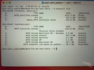

Désolé pour le temps de réponse et pour le format du Terminal que j'ai envoyé.
En tout cas, problème réglé !
Pour ceux qui rencontreront le même soucis, j'ai simplement, au lieu de formater le "Macintosh HD", formaté le "Conteneur disk1" qui contenait le volume non monté de 11Go.
Je ne saurais pas expliqué si c'était malin de ma part ou pas, mais l'ordinateur fonctionne à merveille et j'ai pu remettre mes applications et fichiers avec à nouveau tout l'espace prévu disponible.
