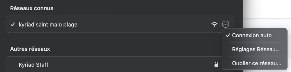

As-tu plusieurs réseaux Wifi sur lesquels tu t'es déjà connecté à cet endroit ? peut être qu'il s'agit de l'ordre de priorité, et que par défaut tu te connectes sur un réseau WiFi qui ne propose plus l'accès Internet.
Dans ce cas, supprimes ton réseau préféré des réglages (en "oubliant ce réseau"), et recommence la configuration.
non c'est le seul que j'ai configuré, je vais faire comme tu as dit l'oublier et le reconfigurer, il me semble que je l'avais déjà fait mais je vais tenter.
Je vous tiens au courant merci

Je viens d'oublier le réseau j'ai remis les codes, j'ai également désactiver une option de démarrage du logiciel Onyx sait on jamais.
