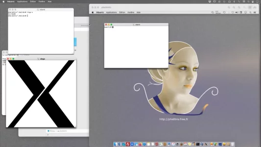

Depuis un MBA M1 ou Mini M1 sous ventura, je peux depuis le terminal Xquartz (X11) faire un ssh -Y sur une machine linux (Ubuntu). Les fenêtres graphiques s’ouvre bien dans mon Mac :)
Si maintenant je veux faire la même chose sur un Mac (mini Intel) sous HighSierra avec Xquartz lancé et le coupe feux désactivé, j’ai une erreur :
X11 forwarding request failed on channel 0
Error: Can't open display: 0.0
Je ne vois pas ou est le problème !
Avez-vous des idées ?

Ce matin rapidement j'ai inversé le client serveur, c'est à dire que depuis mon vieux laptop linux j'ai lancé un ssh -Y sur mon Mac Intel (High Sierra) et j'ai exactement le même problème que depuis mon Mac M1 (Ventura). Logiquement il y a un problème d'autorisation d'Xquartz serveur mais pas d'Xquartz client. J'ai validé les connexions client réseau dans les préférences Xquartz, mais sans amélioration ...
