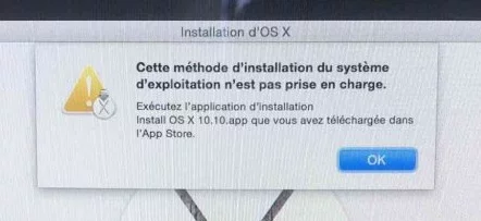

Bonjour, je suis nouveau ici et pas doué en informatique.
Tout d'abord j'éspere que vous allez bien avec tout ce qui se passe pour le moment !
Mon probleme est que j'ai formaté mon imac et du coup je ne me sors plus.
apres ce que j'ai lu dans le forum je devais aller dans le Terminal et envoyer les resultats
désolé pour mon francais
merci de m'aider

Le volume Untitled est monté en lecture et écriture > réinstallable. État SMART vérifié. Vide de données (400 Mo > soit la taille du système de fichiers formateur du volume). Bref : on voit que c'est un volume reformaté. Je ne vois aucune anomalie.
- qu'est-ce qui t'empêche de lancer l'option : "Réinstaller macOS" (ou OS X - selon l'OS) => à destination du volume Untitled ?​
Est-ce qu'on te demande de renseigner tes identifiants Apple => pour avoir le droit de télécharger les ressources d'installation de Yosemite depuis le serveur Apple de récupération ?
C'est aberrant mais je n'ai pas d'explication à ce loupé d'installation.

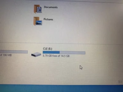

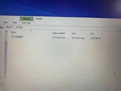

- donc avec ton PC utilise ce lien : ☞Réinstallation macOS Yosemite☜ (clique le lien rouge) => qui t'amène à un autre fil des forums. À mon message #3 => tu as un lien rouge : YOSEMITE.dmg qui va te permettre de télécharger depuis mon nuage pCloud une image-disque de 5,8 Go comprimés contenant un installateur Apple de Yosemite.​
Comme tu as une clé USB > reformate-la en exFAT > nom de volume CLE (sans accent). Quand tu as l'image-disque > fais-en une copie telle quelle dans le volume CLE de la clé.
- cela fait > éjecte la clé du PC > branche-la au Mac (session de secours ouverte). Attends quelques secondes que le disque soit connecté. Repasse alors une commande :​

Non je ne l’ai pas reformaté! J’ai fait ce que vous m’avez dis de faire!
1. Formaté usb en exFAT
2. Nomé CLE
3. Le fichier téléchargé copié/collé sur la clé usb
