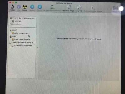

Tu as eu un écran d'accueil avec une fenêtre de 4 Utilitaires OS X (avant de lancer l'Utilitaire de disque) ?
[emoji16][emoji16][emoji16][emoji16] un énorme merci macomaniac je te remercie au fond du cœur [emoji120] merci merci

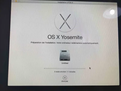

Je vois que tu as lancé l'installation directe à destination de Untitled (volume interne).
- à la fin de l'installation > le Mac va redémarrer sur l'OS Yosemite nouvellement installé et tu vas obtenir une série d'écrans de paramétrage (Pays, Langue etc.). Renseigne tout avec exactitude.​
- le dernier écran te propose de récupérer des données. Coche l'option : "Ne pas récupérer de données maintenant" => ce qui te permet de créer un compte admin. Choisis les identifiants de noms et mot-de-passe de ton choix. La session du nouvel utilisateur devrait d'ouvrir dans la foulée.​

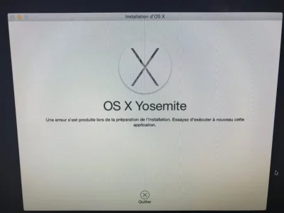

Oh :( c’est la deuxième fois que j’essaye et toujours la même erreur !
Il va jusqu’à la fin et puis il me met cette ce tableau !
Reviens à l'écran d'accueil des 4 Utilitaires OS X. Passe la commande :
date
  • qui affiche la date et l'heure à l'horloge du Système d'installation démarré
Poste le retour.
La date est bonne. Je ne vois pas alors ce qui fait coincer l'installation.
