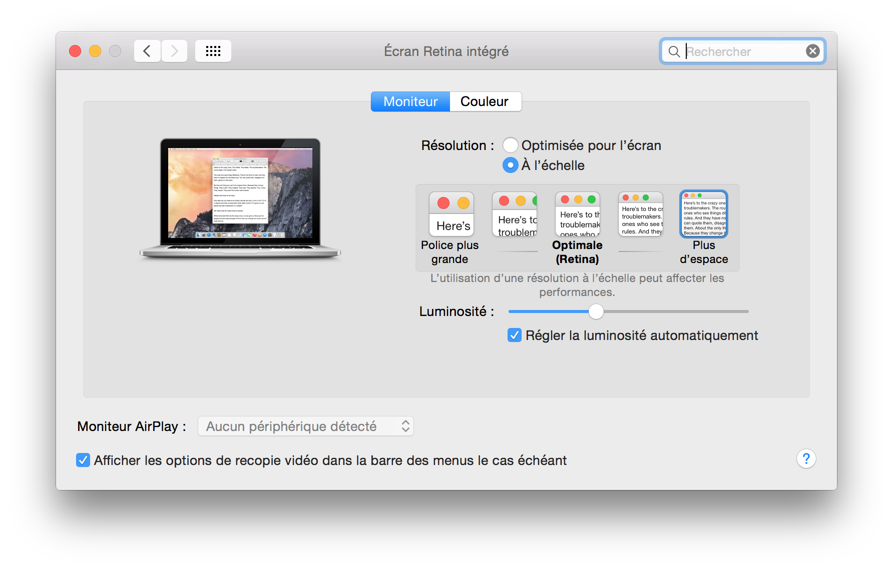

Voici mon problème.
Afin d'afficher plus d'éléments sur mon écran, j'ai toujours pris l'habitude d'utiliser la configuration suivante.
Cependant au démarrage du Mac, sur l'écran de login, la résolution est différente. Je pense que la résolution sélectionnée est la résolution "Optimale".
Du coup, lors du démarrage du Mac et de la reprise des différentes applications ouvertes avant la fermeture de celui-ci, les fenêtres sont rétrécies et déplacées en fonction de la résolution "Optimale" mais la résolution finale est bien celle que je souhaite.
Actuellement, à l'écran de login, la résolution sélectionnée doit être "l'Optimale", juste après le chargement de la session et l'ouverture de celle-ci la résolution est toujours "Optimale" pendant une fraction de seconde puis j'obtiens bien la résolution désirée.
Je tiens à vous informer que j'utilise la fonction Spaces aussi, du coup, au lancement de la session, mes écrans sont balayés vers la gauche ou la droite en fonction de la réouverture des applications.
Du coup, l'option "Rouvrir toutes les fenêtres à la réouverture de la session" devient inutilisable. Je suis sans arrête obliger de redimensionner mes fenêtres et déplacer mes applications sur l'écran.
J'espère donc pouvoir obtenir de l'aide grâce à vous.
Merci d'avance.
J'ai le même soucis que toi, car ce réglage se fait en fonction de la session que tu utilise, Essaye d'activer l'ouverture de session automatique dans tes réglages systèmes.
La section approprié est : Utilisateurs et groupes.
Merci pour ta réponse.
Pour activer cette option, il faut au préalable désactiver FileVault.
J'ai donc dans un premier temps désactiver cette fonctionnalité et fait des tests de redémarrage et cela à apparemment régler mon problème (sans toucher à l'option d'ouverture de session automatique).
Décidément FileVault est au coeur de nombreux soucis.
Merci pour ton aide ;)
