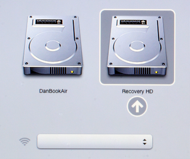

Par contre, j'ai appuyé sur Option (⌥) au démarrage et j'ai les deux disque qui apparaisse. Le premier nommé "sans titre" et le deuxième nommé "recovery 10.10.5.
La bonne nouvelle, c'est que j'ai laissé la page telle quel et l'ordinateur ne s'éteint pas. Il percute normalement et aucun lag ecran. Curieux...
À l'écran que tu obtiens avec la touche "alt" > si tu choisis de démarrer sur Récupération 10.10.5 --> qu'est-ce qui se passe ?

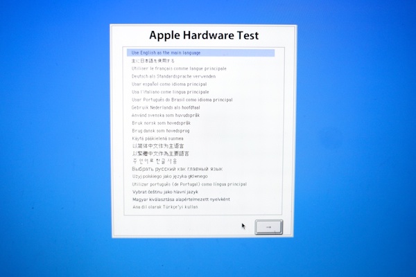

Le mode recovery en effet, je n'arrive pas a l'avoir. J'ai fais les touches CMD + D est apres une progression l'aborieuse de la barre de progression, je suis tombé sur l'écran suivant (trouver sur internet celle la). L'ordinateur s'éteint si je fais rien.
J'ai acces a cette écran en tapant ALT au démarrage. Chose étonnante, l'ordinateur ne s'éteint pas (image trouver sur internet)
En tapant ALt + D, J'ai le monde qui tourne avec le choix du wifi. L'ordinateur la aussi ne s'éteint pas.
La barette SSD ce change sur cette ordinateur?
EDIT:
J'ai réussi a avoir apple Hardware test avec le ALT + D mais il me dit que l'orinateur n'est pas pris en charge par cela apres ce message. l'ordinateur ne s'éteint toujours pas de lui meme ici.
RE EDIT: Je viens de l'arreté après avoir eté sur la page profil, il s'est éteint puis 3 BIP fort ce son fait entendre avec un ecran noir. Ca la fait plusieurs fois.
