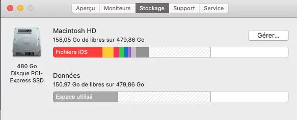

Salut ChristopherB, oui juste lors de l'installation du MacOS choisie le SDD PCIE comme disque système puis l'autre comme disque de travail ou autre à toi de voir selon tes besoins.
