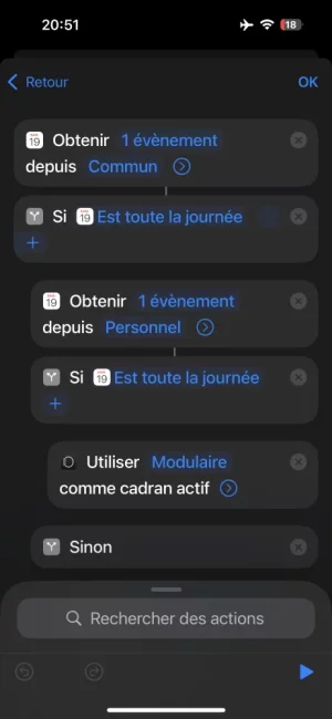

J’ai un raccourci qui tourne chaque matin pour choisir l’écran utilisé par mon Apple Watch pour la journée.
S’il y a un événement dans le calendrier (qui ne soit pas un événement journée entière) je souhaite utiliser l’écran A, sinon l’écran B.
J’arrive à gérer la notion d’événement « journée entière » , mais pas la présence ou l’absence d’un événement pour le jour en cours.
Une idée ?
Merci …

Mais je ne vois pas trop la différence avec ce que j’ai écris, et qui ne fonctionne pas (mon raccourcis traite deux calendriers, un calendrier « commun » et un calendrier « personnel »)
Si aucun événement n’existe, la clause SI sur la journée entière est systématiquement fausse. Je ne sais quelle variable tester pour savoir si au moins un événement existe.
