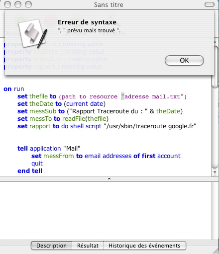

J'ai aussi remarqué qu'applescript ne voulait pas compiler ton applet : (voir image)
Pas de problème chez moi…je ne comprends pas…:nailbiting:

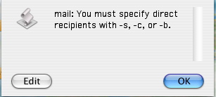

La compilation fonctionne, j'exécute le script et au bout d'un moment il s'arrête, mais a aucun moment il n'a affiché un message d'erreur, et il ne ma jamais demandé l'adresse du destinataire.
Si je met mon adresse mail dans le fichier "adresse mail.txt, il m'envoie le rapport traceroute, mais sinon il a l'air de l'envoyer à personne, car il n'y a aucune adresse mail dans le fichier, et il n'y met pas l'adresse par défaut.
Voilà, j'en suis là, est-ce que vous pourriez me dire comment faire pour qu'il demande l'adresse mail ?

set x to open for access pathFile
set theAdress to read x
close access x
cette syntaxe fonctionne peut être mieux sous Panther…
", et j'ai mis " set messTo to read file (thefile) " au lieu de " set messTo to readfile(thefile) ".
Encore une fois, ce n'est pas une bonne idée… ;)
C'est normal qu'il ne te demande pas l'adresse car tu as modifié l'appel à la fonction ("read file" pour "readFile")
J'ai retouché ton script et il fonctionne chez moi sur Leopard, après avoir mis une adresse normale pour messFrom…

J'ai l'erreur !!!!!!
En effet, j'ai exécuter la séquence d'envoi du mail sous Terminal, ( j'ai marqué des trucs bidons ) :
echo essai | mail -s essai [email protected] -f [email protected]
Le mail s'envoie sans problèmes.
J'ai supprimé "[email protected]", et voila le résultat :
echo essai | mail -s essai -f [email protected]
mail: You must specify direct recipients with -s, -c, or -b.
Ca ne vous rappelle pas quelque chose ? ;)
(pour ceux qui n'ont pas suivi, c'est le message d'erreur optenu sous Editeur de script.)
J'en conclus donc que c'est la lecture du fichier qui est en cause. l'applescript ne lirait pas ( ou pas correctement) le fichier avec l'adresse mail, donc le message ne peut être envoyé.
Mais à quel endroit du script ?

J'ai rajouté " display dialog messTo" après " set rapport to do shell script "/usr/sbin/traceroute google.fr" ", donc juste avant l'envoi du message, et dans le dialogue, il m'affiche ……… l'adresse mail du destinataire ! :eek:
Ce n'est donc pas un problème de lecture de fichier, c'est à mon avis un problème du shell d'envoi du message. Pourtant, il devrait l'envoyer, car il y a bien l'adresse mail du destinataire !
On dirait qu'il arrête le shell et essaye d'envoyer le message avant "messTo"… :confused:
Si vous pouvez m'aider à résoudre cet obscur problème…:):zen:
P.S.: Merci à zacromatafalgar pour l'explication…
Je pense à une incompatibilité soit de ta version d'applescript ou bien de Panther…
Pourrais-tu poster ton code en entier ou bien me l'envoyer à [email protected]
