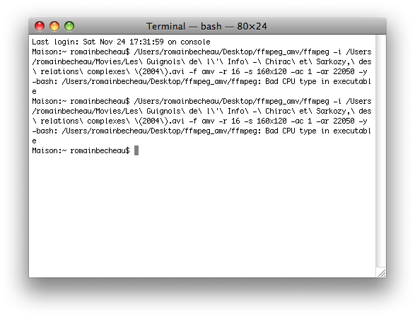

merci , mais voila ce que jé :
Comme tu pe le voir , je lé fé deux fois et je crois qe sa vien de mon processeur power PC
En effet !!! Tu as confirmé ce que je t'indiquais dans mon post précédent en gras ;).
