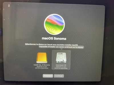

A l’installation j’ai un message d’erreur « impossible d’installer une version antérieure sur le volume »
je remarque une différence avec la récupération de sonoma interne, il me propose de "réinstaller sonoma" mais plante car il n'y a pas de wifi, j'essaye avec la clef usb en recovery il me propose "d'installer sonoma" et j'ai le message d'erreur « impossible d’installer une version antérieure sur le volume »
    42,8 KB · Affichages: 2
Ça veut juste dire que tu as une version de Sonoma postérieure à la 14.2.1 sur ton dd interne. Il suffit de créer une clé usb avec la version 14.3 de Sonoma et ça passera (sauf si tu as la 14.4). Si tu veux être sûr, installe la toute dernière version : 14.4.1.
