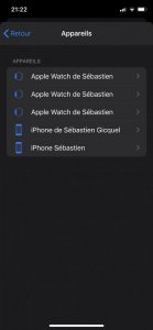

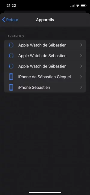

Je me remets à utiliser l’app Santé. J’avais plusieurs app et appareils qui ne communiquaient plus avec. En regardant les dates, je pense que c’est lié à une réinitialisation de mon tél pour une réparation.
J’ai réussi à tout re jumeler, parfois en faisant les réglages nécéssaire, parfois en désinstallant et réinstallant les apps car les réglages qui étaient pourtant bons n’étaient pas pris en compte.
Il me reste une chose curieuse : dans le menu appareils, j’ai 3 apple watch, deux qui ne sont plus jumelées et une qui est jumelée. Je pense que c’est toujours mon apple watch et les 2 qui ne sont plus jumelées datent de mon ancien iPhone et de la réinitialisation.
Le bug, c’est que les données de l'Apple Watch s’enregistrent dans une AW qui n’est plus jumelée. Dans celle qui est jumelé, il n’y a aucune données.
Est ce que vous avez une idée pour résoudre ça ?
A priori, les données sont quand même visibles dans Santé donc ce n’est pas grave mais j’essaye de tout remettre à plat.
Depuis le début de cet app santé, j’ai toujours trouvé ça laborieux la communication avec les apps…

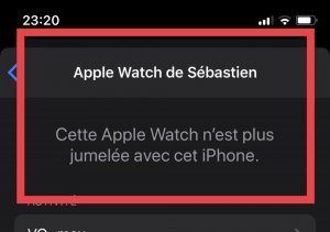

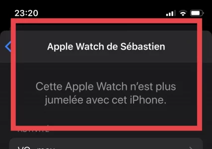

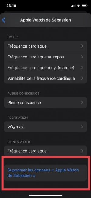

@Jura39 Non je n'ai pas osé car c'est indiqué "supprimer les données ... " et donc j'ai peur de perdre tout l'historique. ce n'est pas très clair ce que cela peut impliquer.

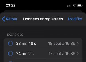

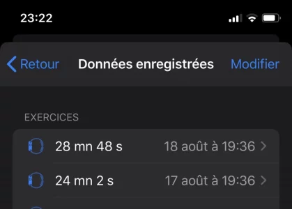

Et sur cette capture, on voit des données qui datent d'aujourd'hui sur cette AW qui n'est pas jumelée.

Vous avez supprimés les watch inutiles ?
Bon, j'ai suivit ton conseil :up:, j'ai fait l'inverse ;), j'ai supprimer la Watch "jumelée" et gardé celle "non jumelée".
La synchronisation des données fonctionnent et les données sont toujours là.
Maintenant je test le second problème la synchronisation Santé sur iCloud, je croise les doigts. :nailbiting: :bag:
Edit: les données sont toujours supprimer si j'active le synchronisation de santé sur iCloud :mad: :banghead:
Oui supprimer une Watch ou un iPhone supprime aussi leurs données.
C'est laquelle l'inutile? la jumelée qui n'as aucune données et qui transmet aucune données, ou la non jumelée qui transmet les données?
J'ai changé de watch et j'ai supprimer la watch sans perdre mes données ;)
@maxou56 Celle qui est inutile (qui n'est plus jumelée) reçoit les données
@Jura39
Excellent. Pour bien comprendre, on parle bien de supprimer l'AW dans le menu appareil de l'app Santé, pas de la déjumeler dans l'app Watch ? Car oui, si on déjumèle, on a bien une sauvegarde iCloud. Ce qui me fait douter, c'est dans l'app santé, on voit toutes les données santé et le message indique quand même que l'on va supprimer les données.
