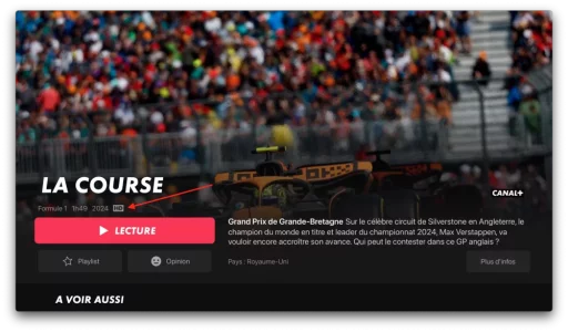

J'ai une apple TV 4K, une connexion fibre, et j'ai l'impression que le format UHD chez canal n'est pas présent : ex : la F1 le format est j'ai l'impression et pas HD.
J'ai en tt cas rien qui montre que c'est du UHD... alors qu'avant je l'avais . Ca vient de canal ? de l'apple TV ?
C'est quelle modèle d'Apple TV 4K, la 2017, 2021 ou 2022?
Car si c'est une 2017 (pour les 2021 je ne sais pas) l'option HDR dans les réglages peut diminuer la qualité en 720p.
Je ne regarde pas la F1, mais je viens de regarder chez moi sur 2 Apple TV 4K (2017 et 2022) les replays sont en HD et la chaine "Canal+ Formula 1" est aussi en HD.

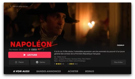

Un film disponible en 4K pour comparer:
achetée en 2023 donc dernière version.
donc c'est peut etre Canal qui a merdé .
Car oui les autres programmes UHD (films etc ) ca passe et aussi Netflix , prime etc
