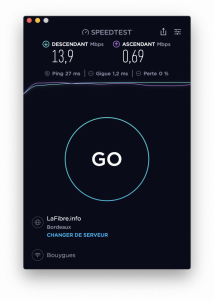

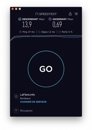

Je suis chez Bouyges. Modem connecté en filaire à l'Apple TV. Je ne sais la version du modem...
Test débit ci joint
Ce que je ne comprends pas, c'est pourquoi l'Apple TV est lente, alors que le modem connecté à ma TV directement la TV est en HD et super rapide, Netflix aussi.... je repasse sur l'Apple TV et tout redeviens lent, la qualité d'image est pas top....
Merci beaucoup ! :)

Si tu utilises Netflix en parallèle, il est normal d’avoir des soucis de lenteur car ta connexion n’est pas vaillante à l’origine. Il faut que la bande passante soit libérée pour des résultats corrects sur l’Apple TV
