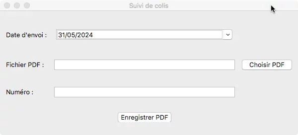

On pourrait obtenir ce genre d'interface :

Voilà le lien du script :
https://github.com/diablo76600/Autofill_PDF/archive/refs/heads/main.zip

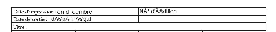

J'ai continué mes recherches. J'ai fait un Applescript qui crée un fichier .fdf avec les données à insérer dans le formulaire malheureusement la gestion de l'accentuation et des caractères spéciaux est catastrophique.
    5,7 KB · Affichages: 4

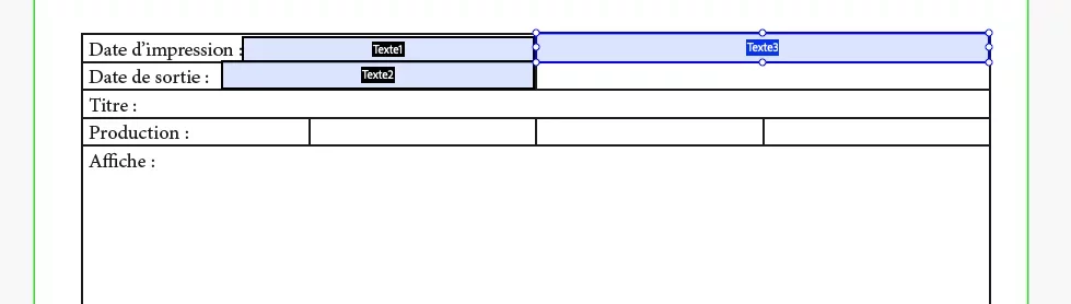

    4,8 KB · Affichages: 4
    6,4 KB · Affichages: 4
