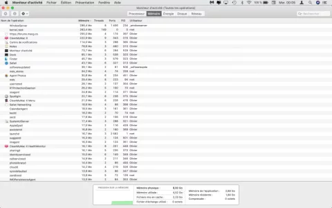

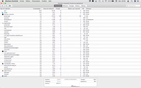

Mon MacBook s’arrête seul très souvent.
les sessions avant coupures ne sont pas régulières... de 30sec à 1h, le plus souvent autour de 10min.
J’ai testé les températures, dépoussiéré l’intérieur, j’ai lancé Onyx, antivirus... rien de spécial.
La batterie est proche de la fin et j’ai essayé sur batterie et sur secteur mais idem, les coupures sont bien là.
Le diag de disque est ok.
Je ne sais pas quoi faire.
Il commence à vieillir mais là je suis dans la m.... car je bosse avec
merci de votre aide

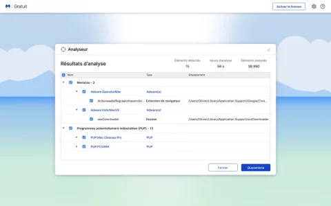

Un anti virus ne sert à rien. par contre, MalwareBytes est utile.
Quel modèle de Mac ? Quel OS ?..
Supprime ce que Malwarebytes t'a trouvé, ce sera déjà un bon début.

Déjà le fait que tu aies des malwares n'était pas un signal très positif…

Poste voir des copies d'écran du Moniteur d'activité / onglet Processeur (Toutes les opérations - classement des process par % décroissant) et onglet Mémoire.
Voilà !
    39,8 KB · Affichages: 130
    42,1 KB · Affichages: 128
Aucun problème sur ces deux copies d'écran, pas de process gourmands ou insolites…
