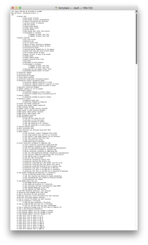

Pour le "netstat -s", poste uniquement la première partie (celle qui concerne TCP)
Le fait de baisser la vitesse à 100baseT ne semble rien changer. En ce qui concerne le nestat -s, j'ai joint une copie d'écran (qui a mis environ 3 loooongues minutes à se charger...)

Alors là, je me demande comment c'est possible, tous les compteurs TCP sont à zéro...
C'est comme si toutes les interfaces réseau étaient inactives...
