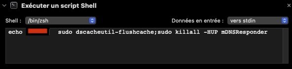

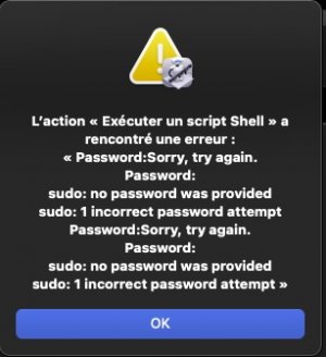

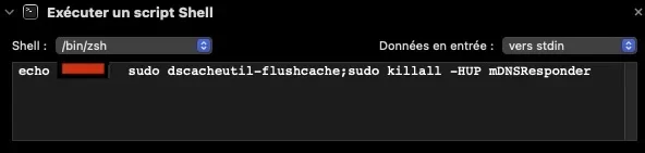

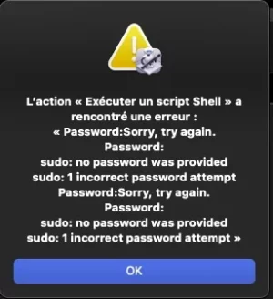

Bon, je viens d'essayer et voici deux captures d'écran pour te montrer mon problème
1 fenêtre de Automator pour la saisie de commande
2 réponse suite à l'exécution

Il te prévient que la commande sudo exige un mot de passe ...
Essai de faire un copié collé de ta commande directement dans le terminal pour voir si elle est correcte ! si elle passe sans erreur...
Tu n'aurais pas oublié un espace ?
il me semble que la syntaxe de la commande est dscacheutil -flushcache ... avec un espace avant le -
vérifie bien ta ligne de commande !...
J'avais oublié l'espace effectivement. Mais la commande s'exécute normalement quand je la fais depuis le Terminal. Il me semble après cette correction que cela semble être un problème avec le mot de passe...

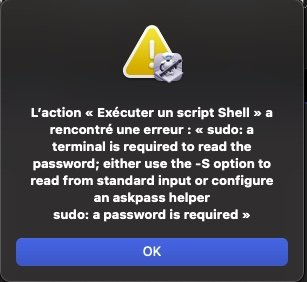

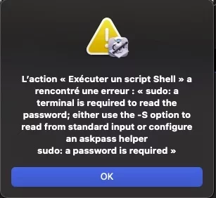

Je viens de tester et la réponse est toujours la même dans les deux cas. Les guillemets entourant le mot de passe sont-ils requis ?
Tu peux tester ma commande dans le Terminal. Elle s'exécute bien. Mais le mot de passe est requis une fois qu'elle est exécutée...
Bon alors je confirme.
Mais ce message m'intrigue : "sudo: a terminal is required to read the password..." Je ne connais pas la syntaxe de la commande echo mais ne manque-t-il pas un argument ? Car c'est ce qui semble bloquer en l'occurrence
La bonne commande est:
echo " & "Mot-de-passe" & " | sudo -S dscacheutil -flushcache; echo jcp | sudo -S killall -HUP mDNSResponder
remplace juste (Mot-de-passe) par le tien en laissant les guillemets. j' avais juste oublié l'option (-S) , j'avais fait un copié collé de ta commande ! LOL
Voilà la ligne de commande exacte que je passe dans Automator (copier/coller de ma commande) :
echo " & "xxxxxx" & " | sudo -S dscacheutil -flushcache; echo jcp | sudo -S killall -HUP mDNSResponder

décidément les lundis sont dur pour moi !
les copiés collés ne me réussissent pas , j'avais mis mes tests en applescript...
echo "XXXX" | sudo -S dscacheutil -flushcache; echo "jXXXX" | sudo -S killall -HUP mDNSResponder
le mot de passe à mettre 2 fois
Dis moi si là c'est "ENFIN" bon !
Je n'ai plus de message d'erreur !
Dernier doute à lever : suis-je sur que mon cache DNS est bien vidé ???
Sinon, bravo et merci pour ta patience :):):)
si tout passe sans message c'est que la commande à bien été exécutée !...
